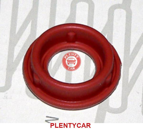

Приветствую всех форумчан! Есть проблема, может кто сталкивался? Отдал в ремонт генератор 190а, проблема обнаружилась при установке его обратно! Нужна прокладка уплотнительная, генератор к картеру ГРМ, выписал с экзиста, пришла нета, выписывал по коду A 611 155 00 80 дргих нет пришла простая круглая, а нужна с ребром как втулка, может кто сталкивался? чем заменить? фотку не могу загрузить есть ссылка № на картинке 101 http://elcats.ru/mercedes/Parts.asp...f-b39f-4a57-8ec6-adb4dcf6c880&Title=Подгруппа 1 %d0%b8%d0%b7 1
VIN: WDB2102161B197307
Такая и должна быть. Эта ссылка на фото.
ПРОКЛАДКА / DICHTBEILAGE
Артикул: A6111550080
ходу дела там на базе не ту прокладку положили, заказал новую,всем Бладгадуха ото уха до уха, :icon_e_biggrin:
