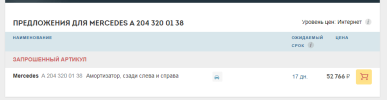

Mercedes
A 204 323 28 00
Я такие нашел.Не вижу 44тыщи)).

И у официалов цена почти такая же, и в России нет!
