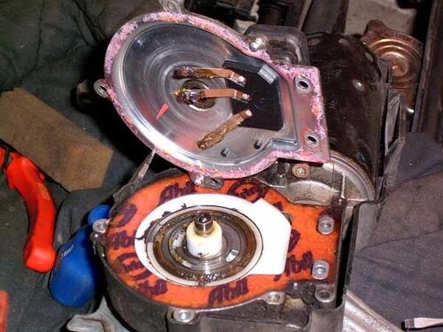

Всем привет! Дворник глючит в первом режиме, может остановиться в любом месте, и на подъеме и на спуске, и в ту и в обратную сторону. Если остановился, то продолжает движение, только тогда, когда должен делать уже следующий мах. Повторюсь, этот глюк только в первом режиме. Началось это после замены салонного фильтра. Я снимал механизм, но ничего сним не делал. Может кто-нибудь в курсе в чем может быть дело?

Проверь-ка разъем питания на привод. А еще такая фигня бывает когда изнашивается подрулевой переключатель. Поворотную часть немного выгибаешь или доворачиваешь и дворник пока ее держишь работает нормально как ни в чем не бывало. Указания о том что он должен еще как-то устанавливаться относительно стекла мне кажутся нереальными.

Разъем - это профилактика. Вот твоя проблема имхо. Я уже не раз писАл об этом.
В редукторе контакты (пластинчатые пружинки) ослабевают. Там почистить и подогнуть их аккуратно.
