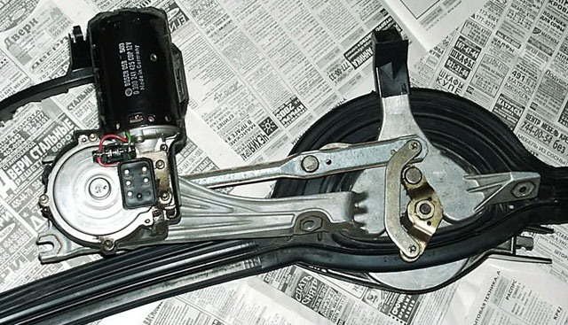

Надо включить дворник и когда он достигнет максимальной высоты выхода штока,а это на лобовом стекле по углах сверху,сразу выключить зажигание в етом положении дворника,дворник завмер в положении 45градусов.Подходим к дворнику и он легко дается перемещаться по стеклу.Конечно силу прикладывать ненадо.Мы видим вытянутый шток дворника.Смазываем его .Можно и пшикалкой BD-40,но она ненадолго помогает,лутше лутшую смазку применить.Хорошо ннадо смазать светлый шток,не жалейте смазки,при смазке рукой двигать дворник по стеклу чтобы смазка проникала по всему штоку чарез сальник на входе с редуктор дворника.
Re: Дворник еле пашет
Можно просто крышку лопаты снять и аккуратно все промазать! Вот только "от души" мазать не советую, смазка будет собирать грязи и получите полировальную пасту.
ВЕРНО.Все надо делать с умом.Но не забывать двигать дворником чтобы смазка проникала по штоку в вертикальном положении,
Всем огромное спасибо, смазал, дворник гоняет так что не успеваю следить =)
