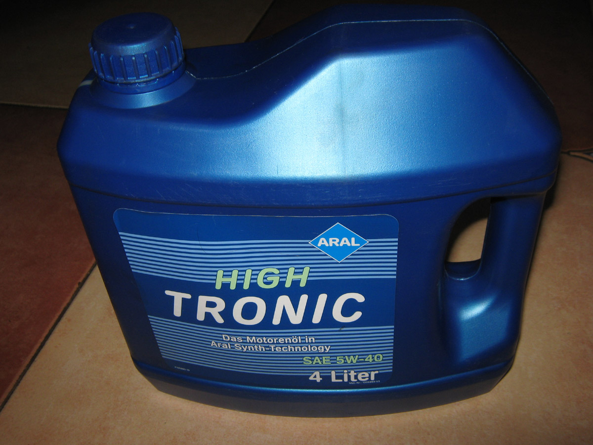

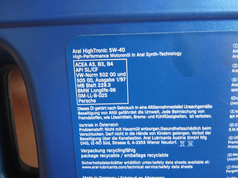

У меня такая же, только 4 л. Ну и внизу допуск 229.3, а не 229.31 как у вас. А сфоткать забыл, но вроде завтра забираю машину и сфоткую канистру.

Как уже сказал - канистра точно такая же, только без буквы М и ёмкостью 4 л. Странно, но даже на сайте Арала не могу мою версию без буквы М и с допуском 229.3. Завтра будет фотка канистры, т.к машина уже готова.

Как уже сказал - канистра точно такая же, только без буквы М и ёмкостью 4 л. Странно, но даже на сайте Арала не могу найти без буквы М и с допуском 229.31. Завтра будет фотка канистры, т.к машина уже готова.

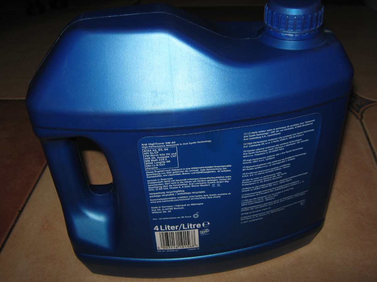

С запозданием, но добрался до масла с фотоаппаратом. Уж и не знаю что это мне такое продали.
судя по тому пдф что выкладывал ранее с М в 4л канистрах не бывает, значит без М, кроме того заметьте у вас надпись High зеленым(как у масел с приставкой Super Tronic) а у меня оранжевым, но я бы все равно позвонил вот сюда http://aral.ua/ukr/contacts и поинтересовался как так то), ну и впредь покупал у официальных дистребьютеров, которых там же можно и найти

Тут такой вариант приходит в голову. На момент производства масла оно было в допуске 229.3, потом Мерс перенес его в допуск 229.31, на этикетке осталось обозначение на момент производства масла.
Либо оно из первых М-ок, когда еще не придумали ему новое название, но тогда и первый вариант с допуском должен был выполняться.
Вариант что это левак полностью исключаю - продавца знаю , да и подделывать масло, которое у нас не пользуется спросом не вижу никакого смысла.
Даты производства нигде не разглядел. Мелочь конечно, но странновато для немецкого продукта. Может на дне канистры или ещё где?
Лазерная гравировка точно есть внизу канистры, но она в кадр не попала. Сегодня гляну.
