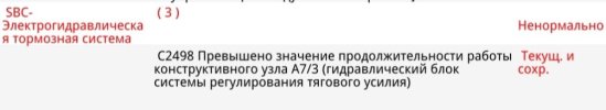

Добрый всем день,в Мерседесах новичок , нужен очень совет. Взял авто w211 2004 год, абс и есп горело на табле , по диагностике правое переднее колесо, вот на сто подсказали что люфтит ступица, поменяли подшипник с сальником , ошибка неисправности загорелось постоянно, до замены во время движения только начинала гореть, через пару часов , ушло в красное, сделал диагностику, опять на правое переднее ругается, разобрал сам перебрал подшипник не помогло, ошибка не скидывается
Смотрите ошибки по блоку SBC и будет все понятно!!!
Я так понимаю это из-за ошибки с2498 и блок сказал пока ?)
Правильно понимаете!!!
Замена блока управления SBC
И еще там ошибка по одному из датчиков (передний правый) и с ним надо будет разбираться!
