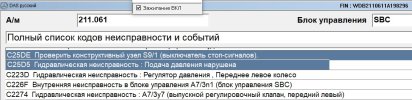

Доброе время суток, утром после запуска и прогрева до 40 град(улица -2), начал выезжать на трассу обгоняя грузовик на скорости ближе около 80км/ч красное табло , тормозов нет, при полном нажатии машина начала медленно снижать скорость торможение заняло продолжительное время, передачами тормозился быстрее(мкпп), после остановки заглушил, полез под капот , подтеков нет, жидкость в норме сколько было после замены столько и осталось (8 месяцев), закрыл капот, сел в машину хотел сфоткать ошибки, а их нет, завел, все в норме, был очень сложный выбор до дома более 500 км или эвакуатор, потихоньку доехал ехал около 8 ми часов проблем более не наблюдалось, моторчик жужит через 4-5 нажатий на педаль(грееться блок ну впрочем все подкапотное пространство очень горячее м112 да и до этого оно грелось). Перед путешествием (5 тыс км ) проблем с и отклонений при диагностики не выявлено, в наличии есть только делфи по приезду ошибки C25DE/C25D5/C225C. Подтеков жидкости не наблюдал, номер блока 005 431 97 12, (на кануне меняли не я шаровую опору нижнюю слева и справа без съемника и скорее всего не деактивировали SBC и разжали суппорта после этого я проехал около 1500 км проблем небыло). колодки прошли около 9 тыс так же и диски, все менялось активировалось, деактивировалось, прокачивалось через делфи, с момента покупки авто проблем или сообщений каких либо связанных с sbc небыло, акб большой новый 2024 год, клемы плотно сидят, маленький акб 2006 (бош просадок и проблем с ним почему то нет, разрежал/заряжал, очень хорошо держит заряд) год клеммы плотно сидят и смазаны смазкой, генератор выдает стабильные 14.2-14.4, авто 2002 год, пробег 360 не ручаюсь за правду WDB2110611A198296. машина всегда тормозит очень эффективно и тормозом многое прощает, я был очень рад и доволен до этого дня. теперь у меня вопросы к этому случаю.

2. В какую сторону смотреть и с чего начать , стара нет, до ближайшего города где он есть (ЕКБ) 100 км в наличии делфи, могу так же заменить его со всеми вытекающими (Могу попробовать его восстановить сам но если нет то вскрытые к обмену не принимают) отремонтированный в замен старого 35 с новой грушей, новый с авито 90, новый 100% от 227 т.р.

Заказал лягушку, скорее всего повезу блок в екб, все шланги посмотрел негде не вздутий не подтеков, SBC работает нормально, и заказал акб маленький на всякий случай, но ездить желание пропало.

Здравствуйте. Сразу на красном фоне ошибки быть не должно. Сначала неисправность блока покажет сообщение на сером фоне: "Снижена эффективность тормозов. Посетите мастерскую" После этого можно ехать около 1000 км и на диагностику. У меня была такая неисправность. На сервисе приговорили блок к замене. В результате пришлось менять. Замена обошлась в 167к. Удачи. С уважением. WDB2110061A100286
