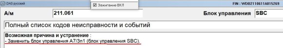

Загорелась ошибка, приехал к официалам, сказали что блок SBC надо менять. Уточнил насчет гарантийной замены-пообещали узнать. Потом сказали, что в германии отказали в гарантийной замене, тк якобы она уже светилась с меньшим пробегом, те пробег якобы скручен. Даже если пробег скручен могло ли это стать причиной в отказе?

Привет) Check Engine и нет возможности переключения АКПП из-за неисправности системы SBC. Замена колодок никкак не могла на него повлиять, просто время пришло) Замена блока управления SBC, есть Bosch на форуме есть на него ссылки, хорошего качества
Спасибо огромное, за внимание! В общем, я заменил блок SBC купил в Дагестане у мужика по имени Алик, блок пришел в отличном состоянии. Заменил, все проблемы пропали.
