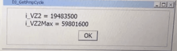

Заехал к другому диагносту , он уверяет что уже сбросили на ноль у меня . По этому фото что можно сказать по ресурсу SBC ? IMG_20200406_223909.jpg

Заехал к другому диагносту , он уверяет что уже сбросили на ноль у меня . По этому фото что можно сказать по ресурсу SBC ? Посмотреть вложение 134933
Вот так должно быть! (фото из интернета)
Вот конкретно от моей машины, весна прошлого года

Это не количество нажатий на педаль, это количество срабатываний насоса создания давления, а срабатывает он по разному в зависимости от износа SBC.

Ок, конечно же, запамятовал, конечно это срабатывания, ..но все равно как-то многовато для такого маленького пробега, не находите?
Не проще реставрировать блок SBC? Сам блок вроде ходит нормально. В основном умирает ресивер и мотор. Слышал что у нас разбирают моторы, делают ревизию и поехал дальше.

бегите от таких диагностов!! давление подпора ресивера и 249 две разные проблемы!! электрик если бы грамотный был мог бы посмотреть в действительныъ значениях давления ресивера и вы бы не меняли его!! 249 ошибка легко решаеться

я делаю так...программно сброс количество нажатий и срабатывания мотора помпы.снимаю моторчик делаю все по феншую и полная замена тормозухи (прокачка) все уехал и забыл
Как решается?
Если просто сброс , то через час ошибка вновь появляется
