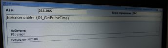

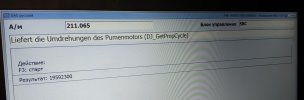

Сегодня ездил к частному диагносту . Он уверяет что блок сбц не обнуляли , так как при обнулении не бывает никаких цифр. Он показал остаток срабатывания насоса ( пороговое значение 59млн , а по факту 19млн)
а так же другой показатель сбц ( пороговое значение 1.2-1.8 млн , а по факту 600тыс)
Удивляет что ошибка c249f (достигнут порог срабатывания сбц) присутствует, хотя до пороговых значений ещё далеко. Если первый показатель это количество срабатывания насоса , то что тогда второй показатель ?
Теперь вообще ничего не понимаю чего нужно этому блоку сбц )))
0 должен быть не чего не сделали и там много нюансов
