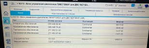

Здравствуйте!
После обновления через VEDIAMO ПО двигателя(обновил для устранения попадания бензина в масло) двигатель работает на холостых и при езде ровно но грубо и шумно двигатель и при запуске обороты скачут пару секунд пока не упадут ниже 1 000. Сбросил адаптацию смесеобразования стало немного лучше но всё равно проблема в целом осталась. До обновления всегда работал ровно и мягко мотор.
Подскажите может что-то не доделали или не то сделали.
Фото старой ПО и новой прилагаю.

Можете подсказать с какой версии по эта проблема устранена?
Сейчас установили M80D20 хотя показывает что установлено M80D10(Кстати может быть проблема с некорректной работой связанна именно с этим?). Когда просматриваешь SBF файл там есть версии и максимальная версия M80D10.
Вот я и подумал как вариант если установить именно M80D10 обновление будет ли устранена проблема разжижения масла?Варианты ПО.jpeg
Актуальная (и последняя) версия ПО - M80D10
Значит М80D20 не ложится на это железо .
Так у тебя уже стоит M80D10 .

Попробуй залить эту . Отсортировано по списку . Если у тебя 115kW то должна лечь .
