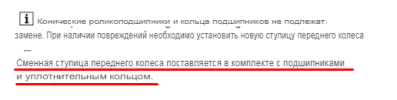

На практике конечно меняют подшипники с кольцом , нужно брать правильные и установить правильно . Зазор имеет значение . Иначе не видит скорость колеса .
