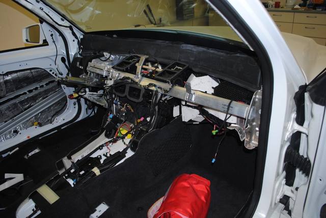

Кому-то и панель сдернуть пару пустяков:D
