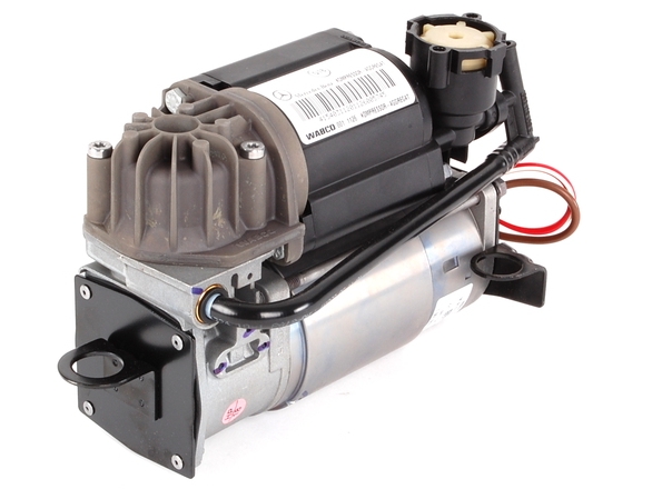

Смотря какой компрессор стоит. Я два вида видел - один точно можно восстановить (первый), другой не знаю, ни разу не экспериментировал (второй). Ремкомплект для первого типа включает в себя все, кроме электродвигателя. Цена 4,5 руб.
