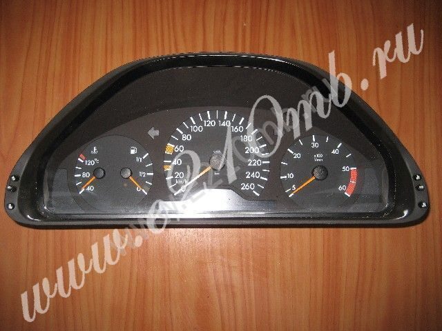

Подскажите сегодня потемнела правая часть центрального дисплея, что это лампочка внутри и уже сам экран?

это лампочка,когда будешь менять лучше сразу все.

Я тоже недавно поменял две,через месяца два-три сгорели ещё две.Их там четыре две по 1.2V и две по 1.3V.Поэтому надо менять сразу все.За четыри лампочки я отдал 40 гривен или 5$.

а какой цоколь?

Там взади шляпка с шестиугольником.У меня фирмы Osram

Если не ошибаюсь лечение не надолго помогает. Лучше сменить шлейфы. ИМХО

Согласен. Я на свое просто менял. Находил тут auto-display.ru . Не рекламы ради сказано !!!

Ремотнируеться просто (дисплеи слева и справа на приборке), покупаешь на радиорынке резистивный клей для восстановления дорожек на платах, зачищаешь дорожки ( но без фанотизма, дорожки напылённые), промазываешь клеем, контактные подложки помазываешь графитом, фиксируешь шлейф к плате. Восстоновил у себя - уже два года без проблем
