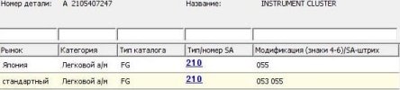

Подскажите люди. у меня Е320 96года, (WDB2100551A098576)
А вопрос такой!. Умерла панель. шлейфу хана. Когда машину брал он уже почти не работал, знакомый электрик добил её.
Вопчем суть вопроса такова. Подойдёт ли панель от мерина W210 99г.в. а если нет то кто нить заморачивался переделкой или нет?
Ну и попутный вопрос: где можно приобрести такую запючасть? нахожусь в Барнаули. Ну и средняя стоимость?
спасибо.
qruiser
26.550
11.449
C180/W205
ИТ
Re: Панель приборов!
Такая панель устанавливалась на автомобили серии 210.055 и 210.053
Цены можно здесь посмотреть: http://exist.ru/about/contacts.aspx?id=161

Dimarik_22ru
38
:? вообщет у меня не такая как на картинке!. Точнее всё так же, но вот под шкалой тахометра и бензобака нету циферблата. Он у меня один!посредине!.
Ну и на вопрос собственно не ответили!? Кто нить заморачивался? Ставил другую или нет? Или всёж можно ортемонтировать!? Там графитовые дорожки перегорели! Говорят просто нечего паять, можно только склеить0, но работа ювилирная!
Ценау сами то видели? :shock:
