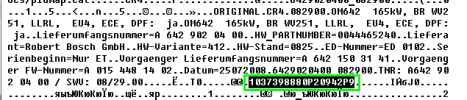

ORYGINALNY MERCEDES R CLASS W251 / ECU BOSCH EDC16+ CP31 MPC564 P20942P9 028101XXXX 1037398880​
Ну уже почти всё разжевал тебе. Тип ECU BOSCH EDC16CP31 . Смекалку включи.
