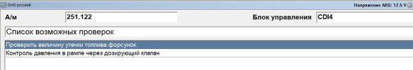

DAS очень интересная программа и надо уметь ей пользоваться!

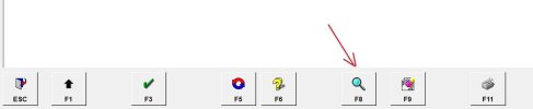

Например сопутствующие значения можно посмотреть нажав на значек - Лупа

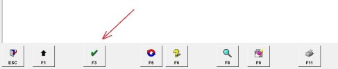

Можно войти в ошибку нажав F3
После этого программа сама будет подсказывать что делать
