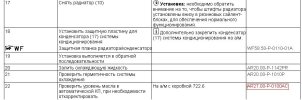

Вопрос в следующем:КАК СНЯТЬ РАДИАТОР ДВС ??? (подробно)

А в чем секрет ,что гликоль тест не прошел радиатор -так все знают это ,в результате антифриз в коробке ,радиатор снимается очень просто ,сперва вентиллятор во внутрь снять ,затем радиатор
Если б он (радиатор) так просто снимался, то это было бы описано во всех книгах по ремонту W203. Однако во всей литературе указано: ТОЛЬКО ДЛЯ МОДЕЛЕЙ С РКПП. Если ты не знаешь разницы между АКПП и РКПП, то не пиши чушь. Я работаю с техникой (своими руками) с тех пор, когда об Русскоязычных описаниях никто и не слышал. Так что раз я обратился за советом, значит есть такая необходиммость.
А то, что ты предположил что этиленгликоль попал в АКПП - ты гений - это и так понятно. Вот только если поедешь в Дойч сервис, СП-Трансмишн, Фаворит и многие многие другие "специализированные" сервисы, то тебя такого умного нагреют на мин. 70000 и, поменяют гидроблок (или плату в нем, если найдешь) и отправят наслаждаться выполненным ремонтом. Это как лечить понос ТУАЛЕТНОЙ бумагой. После вскрытия АКПП "Соизволят увидеть проблему" и влетишь еще на 35-50 тыс. А по сути вся эта работа стоит 28-37 тыс. Спасибо конечно за ответ. Но я просил подробного описания процесса от ЗНАТОКОВ а не от Теоретика... Желаю тебе не попасть в ремонт с такой же проблемой как у меня... Придется потом тебе долго раскошеливаться и кормить неучей...
Взято из WIS/ASRA смотри вложения

Спасибо ОГРОМНОЕ!!!
Информация очень помогла!!!!
