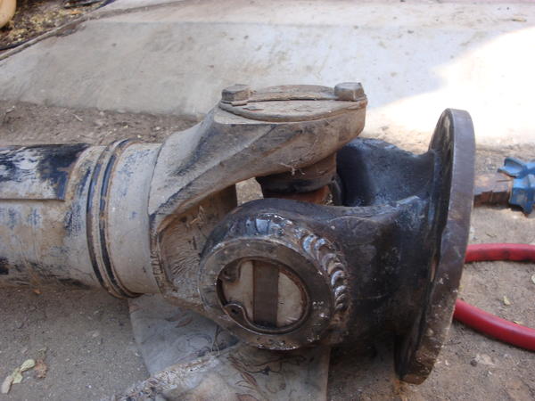

Когда покупал эту машину в Щелково,задние колеса и диски были от зила на 20,вот умельцы,потом много чего устранял.:D
как таких колхозников свет носит!? :) потом ломаешь голову и руки как все на место вернуть:)

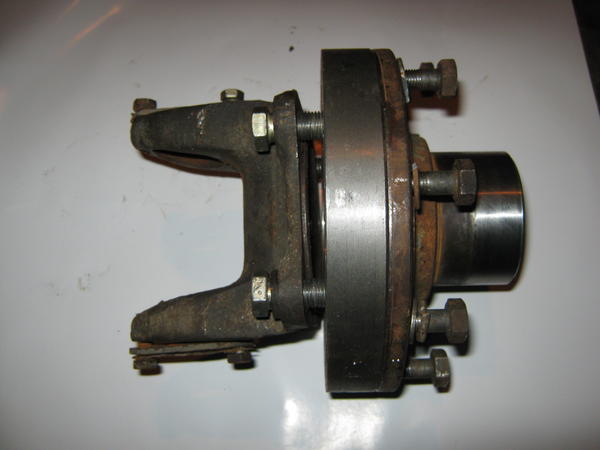

трудно сказать по поводу подлинности кардана сегодня посмотрел подвесной сто пудов от зила привинчен к какой то железяке явно колхозного происхождения
Сфоткай сам подвесной,его крепление,крестовину.Посмотрим,обсудим может можно,что то сделать,одна голова хорошо,а столько спецов еще круче.
Наверно вот такие з/ч стоят у тебя.Все можно вернуть обратно,поставить оригинал на свое место.
