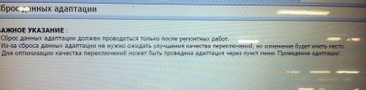

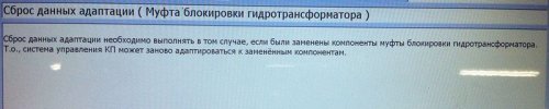

Еще раз.
Адаптации это действительные и накопленные значения работы АКПП. С этими данными надо оперировать и делать выводы, это во первых. Во вторых, просто так сбрасывая адаптации можете только усугубить реальные проблемы с АКПП.
В общем смотрите картинки...

Еще раз.
