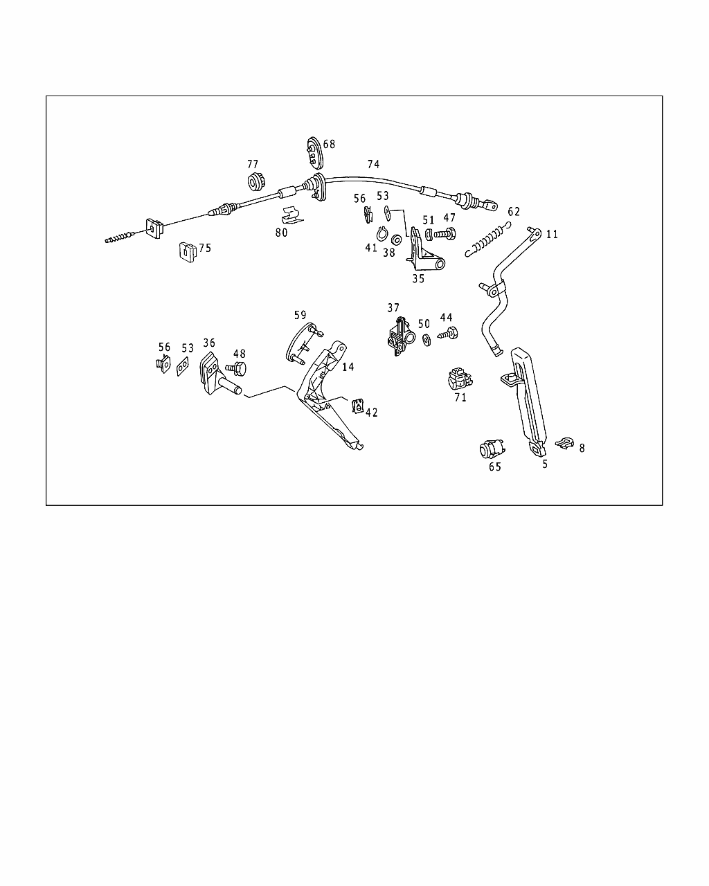

Добрый день, подскажите пожалуйста, здесь на этих крепления тяги троса должны стоять какие-то пружинки,и куда они ставятся, там стоит кнопка на которую должна жать эта тяга так называемая но она не достает до неё, регулировал тросик все равно не помогает

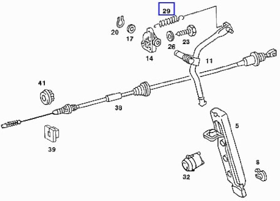

Проблема оказалась банальна, клапан отопителя был в полузалипшем состоянии. Для примера, картинка взята из инета. И артикул моего.
Это т клапан тестируется и компом! Обычно забивается , если использовать некачественный антифриз или долго не менять в системе
