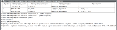

В таблице ниже - параметры штатных дисков и покрышек W140.
От них и пляшите. Любой шинный калькулятор Вам в помощь (их сейчас полно в интернете).
