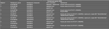

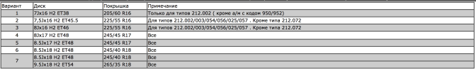

Допустимые размеры колёсных дисков и покрышек W212:
Колёсные диски и покрышки AMG:
