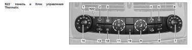

Ещё бы знать какой у него климат!
ВИНа опять нет
Ну не знаю, вроде выглядит целым, но я бы не обольщался, цена копеечная, поменять, если результата не будет, то я бы перекодировал на работу с одним датчиком, хотя вроде при ошибке по датчику система сама переводит климат на работу по одному!
По датчику ошибки нет. Вылетает стабильно по доп нагревателю. Ещё иногда когда ключ из замка зажигания вытаскиваю, то печка по тихоньку остаётся работать
Этот вроде можно кастрировать
У него В10\4 есть. Значит температуру салона будет показфывть
Их два вроде на всех w211, и в учебном пособии про это вроде написано.
Возможно в нем проблема! Или в нем
