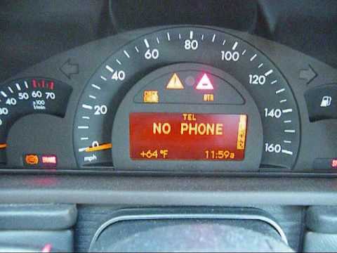

Такая ситуация: W203 (2.2 CDI) 2001-го года, автомат, Classic. Присутствует такая проблема: не заводится авто. Ключ вставляю, проворачию до позиции 3, но авто не заводится. Вчера была такая же ситуация, как-то после нескольких попыток (выключили авто, включили, провернули) все заработало и было ок. Сегодня опять не работает.
На экране из постороннего только индикаторы LIM и DTR, как на картинке:
Подскажите, в чём может быть проблема? Ключ дохнет?
