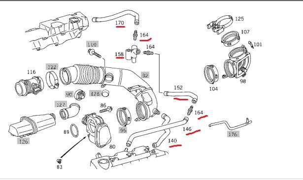

доброго времени суток. собрался менять колпачки маслосъемные и надумал еще почистить вентиляцию картера, не подскажите что в нее входит и что стоит купить?

Смотря насколько глубоко ты хочешь чистить :)
В целом, тебе нужно будет несколько патрубков, герметик и все. Погугли, эта тема очень хорошо освещена , с фотками, номерами запчастей и т.д.

Просто интересует хватит ли мне того что обвел красным, или еще что то недолгядел?

в принципе, хватит, если хочешь просто трубки поменять. Но тебе нужно будет снимать крышки (те, что сверху клапанных) и чистить их, а следовательно понадобится герметик, чтоб обратно их поставить. Также рекомендуется болты менять на новые.
Да и вообще, сначала посмотри, в каком состоянии у тебя трубки сейчас, если они эластичные и без трещин, то и не надо ничего менять.
