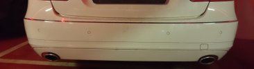

4. бампер у меня стандартный (см вложение). вопрос - можно ли сменить эту нижнюю планку на другую, чтобы в нее влезли амг-шные патрубки (свдоенные трубы, с лого АМГ, у друга остались новые, не юзаные).

4. Не знаю, можно ли сменить планку, бампер целиком точно можно), а надо ли?)

4- Либо колхозить (вырезать дырки) либо замена бампера
