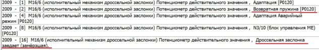

Может не там ищешь ? Смотри данные по мотру сначала . Может глохнуть и из за бублика но это уже последнее .
Спасибо! Есть, конечно, подозрение на управление дроссельной заслонкой, смотрел по OBD-II, висит ошибка P0120. Но при езде никаких проблем не возникает. Глохнет только с утра на холодную, тронулся с места и все ОК.
Пробовал перевести с P на R или на D при нажатой педали тормоза левой ногой, а правой увеличивал обороты. Далее тормоз отпускаю, обороты падают, несмотря на нажатую педаль газа, и двигатель глохнет.
Конечно не там!
Есть, конечно, подозрение на управление дроссельной заслонкой, смотрел по OBD-II, ВИСИТ ошибка P0120. Но при езде никаких проблем не возникает
А проработать ошибку не судьба? Висит она и пусть висит! А то что у неё ПЯТЬ значений и она конкретно влияет на работу двигателя! Пофигу???
Лучше поискать что то другое!
Вот и вся проблема!!!
Спасибо за вразумление!
Чека нет и я не смотрел своим OBD ошибки, думал с мотором все более-менее нормально. 2009 действительно тоже висит, но в архиве. Еще висят 2047 2032 и 2002, но это как бы по катализатору. Я его пока не выбрасывал, хотя пробег 450 тыс. Сейчас активные только 0410 и 0120.
