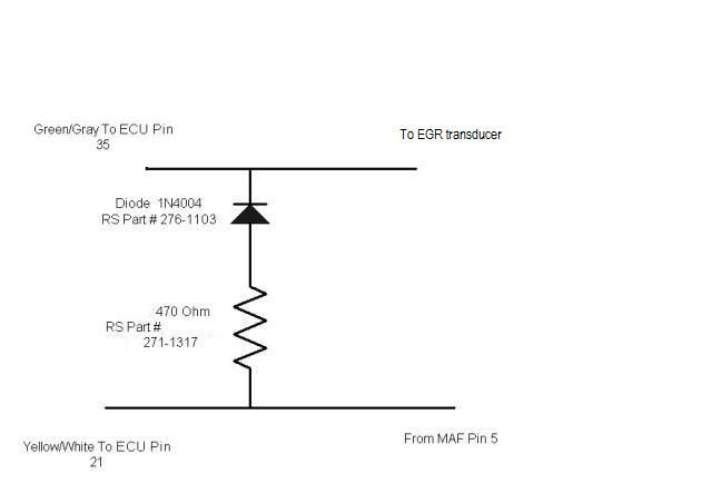

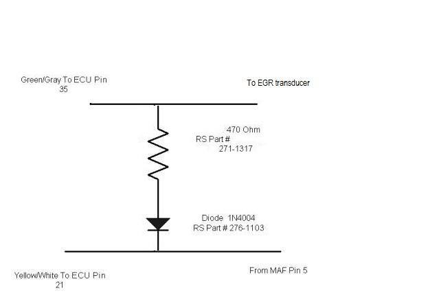

Еси кому надо, тут на какие провода и чо паять
российские радиодетали тока надо подобрать
ставят эту приблулу, отключают вакуум от EGR и комп ошибки не выдаёт
