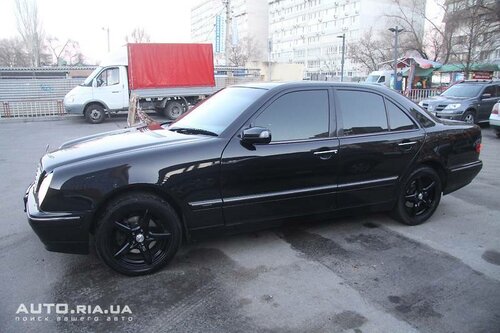

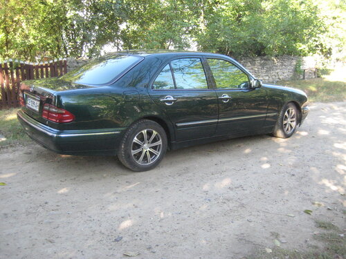

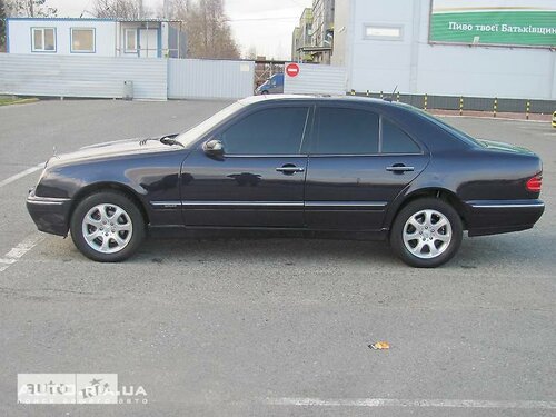

Привет всем! У меня проблема с подвеской, а точнее авто очень низкое как для елеганса. При выезде правой стороной на бордюр цепляет арку. Можно ли его както поднять, не задев при этом плавность хода?
WDB2100161B013063
Вот фото моего автомобиля(елеганс)
А вот фото с отличным дорожным просветом, но как я понял у них есть код 482?
Последний вообще авангард, а просвет явно больше чем у моего.
Реально ли поднять мой автомобиль до уровня хотя бы второго авто без применения 482 пружин/амортов?
WDB2100161B013063
