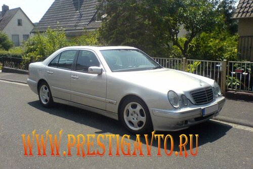

Привет всем! Как можно увеличить дорожный просвет, клиренс на элегансе? Авто очень низкое, постоянно задеваю порогами а бампер уже второй раз отдал в ремонт.
Ниже фото приблизительно моей подвески.
