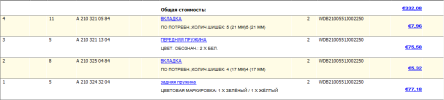

Dukesha, Спасибо большое! Не будет задрана морда снова, т.к. проставка максимальный размер? или пружина мягкая очень, поэтому и проставка такая?
Очень не хочу поменять на то же самое, что стоит сейчас :(

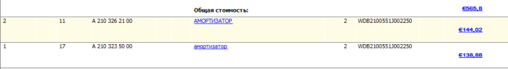

Забыл совсем, а номера аммортизаторов можно глянуть? поменять сразу все скопом.

под номером 1 -перед, 2-зад
Пружины вторые по жесткости из четырех!
