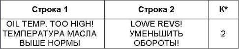

ну :) так как по маслу ошибок ВСЕГО 2, то скорее всего 3я ошибка у него
это температура масла
    13,7 КБ · Просмотры: 607

И это масляные?!

Масляные,везде лейка нарисована

приношу извинения :icon_redface:...... ошибок правда 3
