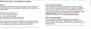

Ознакомься с работой и зарядкой бортовой сети с двумя батареями .
Ознакомился , но еще больше стал в ступор, ткните если совсем мысли перемешались.

Так и не должно быть зарядки на G1 после пуска . Система слежения за бортовой сетью всегда оставляет примерно 20% не дозаряда батареи . Только стартерная заряжается до сыта т.к. в S 221 стратегия на обеспечение пуска двигателя , остальное как для меньшинств .
