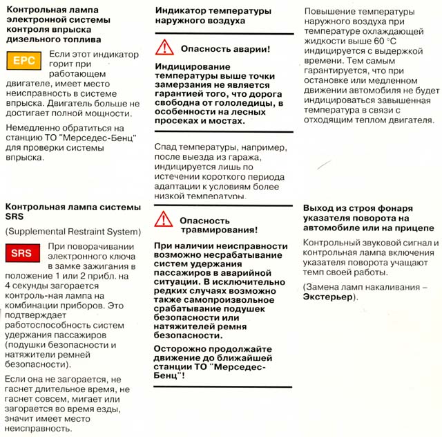

Я так понимаю если будет гореть красная лампочка значит тогда OFF-выключен?
