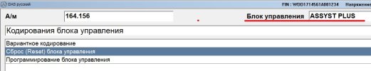

ВИН поправил, кодировки ZGW и системной диагностики поправил, вот только в АссистПлюс остануться данные по ТО с той машины с которой ZGW, и если там пробег был больше чем на вашей, то пока пробеги не выровняются не будет возможности сбрасывать инетравал ТО
Или так
Если не получится тогда через Ассист+ через ресет блока
Потом здесь же - Ввод в эксплуатацию!
Миша, это способ сработает если он войдет в DAS через ввод своего ВИН руками, тогда возможность смены ВИН появится
