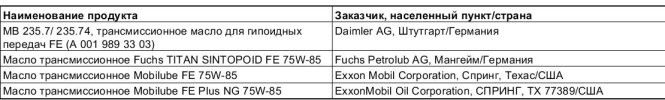

Добрый день.
Подскажите пожалуйста, какое масло необходимо для замены в АКПП и его количество литров?
VIN: WDD2040311G146140
И я очень извиняюсь, что не по теме, будьте добры подсказать по маслу в редуктор и количество литров.
Масло менял в 30 000км, подбирал по каталогу, почитав форум засомневался, мало ли не то, подобрали...
Заранее Вам благодарен.
MasterW220
Легенда форума
10.035
2.663
W204 ELEGANS
Москва - Ступино
Добрый день.
Коробка:
9 литров
Релуктор
1 - 1.2 литра
