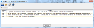

Это блок управления двигателем, который находится на двигателе?
Не думаю что его можно так просто заказать...
Заказать его можно без проблем как простую деталь, но вот "прописать" к авто можно только через StsrDiagnos.
