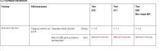

Вопрос еще такой , раз уж такая пьянка пошла жидкость в гидроусилителе мне надо 1,1 литра, промывать надо когда сливать (откачивать) старую??? каталожный номер такой: Mercedes A 001 989 24 03 Масло гидравлическое 1л это оно?
и еще вопрос у меня получается V8 движок, свечей надо 8 шт. Такие по качеству подойдут?: Bosch 0 242 140 515 Свеча зажигания
жидкости прим. 1.1 л

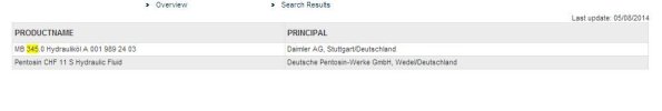

жидкость в ГУР по допуску 345.0 оригинал или аналог
свечи родные A0041591803 6 штук. аналог по Bosch 0 242 135 509
ps V6 не путайте

очень не советую... оригинал или PENTOSIN CHF11S
Mercedes A 001 989 24 03 10 Масло гидравлическое, 1л. такое нужно? и получается чтобы залить 1,1 литр мне надо 2 литра. А промывка системы чем делается ? чтобы старое слить?
