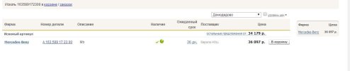

Подскажи может кто знает заводские размеры по установке Шильдиков на ML 55 AMG, колхозить не хочу хорошую машины.
Заранее Всем Благодарен!
Как я понял, есть специальные трафареты для наклейки.
оно самое и стоит как чугунный мост... 4 Матик клейте так, соблюдая масштаб, все равно "колхоз" (колхоз это когда не предусмотрено заводом)
