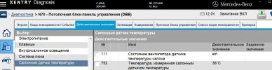

Спасибо. Завтра уже в гараже посмотрю. Прога есть на ноутбуке. Только учусь ней пользоваться.Методом тыка такие вещи не диагностируются!
Есть комп и смотреть что показывает!
А он снимается или припаян к плате? И когда чистил ,то должен быть зазор между вентилятором и контактом сверху. В самом датчике или должна быть какая то перемычка.А он точно исправен? Надо бы data stream с него посмотреть, что показывает. И нет ли проблемы в проводке.
думаю,что все таки должно закрываться.если это все же не корректная работа-то провести обучение заслонок..Есть какие то мысли по етому поводу ???
Какая то программа есть в свободном доступе чтобы ето сделать? Шнур вагсом будет работать с этой программой?Вася больше под VAG заточен
