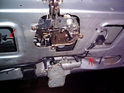

Эхх, давненько у меня 124Т был. Если память еще не изменяет, то по стрелочкам видно и доводчик и трубку
вот вот, по стрелочкам видно вакумную трубку и вакум центрального замка ( только трубка к замку с доводчиком не идет :!: ) он электрический :!:

Пусть электро-механический, но доводчик. Перебрать и смазать имхо. Проводку проверить. Клеммы закисают.

ДА ДОВОДЧИК !!!!
И сам закрывает.

Вчера все перебрал заработало :D .
