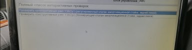

Подскажите по кодам пожалуйста, куда лезть
    102,6 KB · Просмотры: 258
61.631
667.761
221.206
