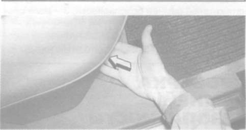

да нет там никаких кнопок, это он по привычке с универсала написал. берете заднее седло с краю и дергаете в верх с одной и с другой стороны по очереди. - Для снятия подушки заднего сиденья нажмите слегка утопленные внутрь фиксаторы
http://mercedes-assist.ru/mercedes-w210/mercedes-benz-952-10.m_id-148.m_id2-151.html
оно совсем чтоли снимается..?
да
