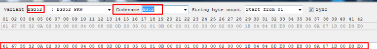

Здравствуйте! Кто может подсказать что еще проверять или менять😀, w211 e200 компрессор, переключения акпп какие то резкие не плавные, менялась акпп на контракт с бубликом, ремонтировался старый бублик , ставилось три разных гидроблока, результат тот де! Но!!! Один раз при замене старой акпп , а ее снимали ставили да раза, когда ее сняли и поставили опять купленную и в этот момент мы только перекинули со старой акпп гидроблок на купленную, и поставили коробку в авто и вот , акпп вдруг заработала как новая!!! Работала пару дней и потом все вернулось как было. Я уже не знаю что еще поменять , блок управления ставили другой такой же по номерам и со старого переносили все данные в него результат тот же! Кто что может подсказать по моей проблемме? Ошибок ни по акпп ни по мотору нет !!!
