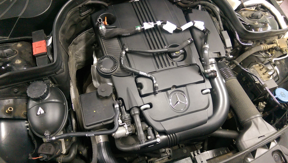

Коллеги, добрый день.
Недавно купил сей аппарат.
2011 год, 1.8, 152 л.с. Мотор я так понимаю 271. Пробег 65 000 км.
Предыдущий хозяин менял звезды и цепь. Так же у неё на ходу был обрыв какого-то шланга и в системе охлаждения, его заменили.
На следующий день после приобретения загорелась надпись долить ОЖ. Подождал пока он остынет, открыл расширительный бачок, антифриза там было половина от уровня, и антифриз вернулся до уровня, как буд-то воздуха набрал...
Поехал в сервис, поменяли датчик температуры, данная ерунда осталась. Следом заменил крышку расширительного бачка, тоже не помогло. Параллельно плавает температура 89-95, но выше 95 градусов не поднимается. Так делаю каждый день, под вечер опять - долейте ОЖ и половина от уровня в бачке, открываю крышку, поднимается.
Что за ерунда така, в какую сторону копать, может кто сталкивался? Что бы не обманули в сервисе.

Лучше бы термостат поменяли.Как минимум одного зайца бы убили.

там есть шланг тонкий.идет с бачка расширительного на двигатель.Он с клапаном.Если забит-может и влияет на циркуляцию и прочее.

А разве термостат может влиять на уровень ОЖ? Просто до этого были одни корейцы и капот открывал только что бы залить омывайку)

Да.снять подуть.он в одну сторону продувается только.

Здесь говорят про Антриб.наберите в поиске.

Термостат не зря вам рекомендую.Если меняли цеп-звезды.,дабы вам их не менять в скором времени-от его работы многое зависит.А именно бензин в масле.По-этому считаю замену датчика температуры лишней тратой денег.Он стоит прямо в корпусе термостата.Понюхайте масло на запах бензина и смотрите на растущий или нет уровень масла.Так же проверьте чистоту радиторов и интеркулера.Состояние ОЖ.Мне лично не понятно,от чего рвалась трубка ОЖ на авто? так же посмотрите,не идут ли пузырьки в расширительный.

Просто рассуждения.рвалась трубка.Может перегрев был?.Проверить нужно.А то бегать вокруг да около.Вариантов не так много и не сложно проверять.Работу вентилятора еще проверить.

А прокладка гбц - это плохо и долго или ничего страшного?

Прокдака Гбц-это очень серьезно.Если не дай бог оно-то снимать головку.

начните с простого-проверки чистоты радиаторов.И на заведенной-пузырьки в бачке посмотрите.трубочку еще гляньте.Сами сможете.На холодную только.Защелки трубки снять и подуть.Все просто.
