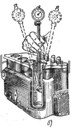

А как же раскоксовка не помогла?Если есть книга,то смотри стр.104 моменты и углы затягивания ОМ366/нм/Крышки шатунов:1я фаза от40до50нм,2я фаза угол от90градусов до100.На шатунах обычные гайки,так что все просто,только при разборке все складывай по порядку и не перепутай поршни местами.Обязательно возьми у мотористов нутромер и померь гильзу в верхней точке и нижней,так можно узнать выработку гильзы.
read.php
