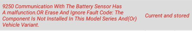

WDD2211821A396934 S350 CGI 4MATIC 11.02.2011
Проблема: высаживает АКБ, и еще утопили по пороги
Вопрос:
Датчик B95 (A221 542 0718) к замене однозначно, или они живучие ?
__
АКБ под капотом - bushido 100Ah
Ищу зазеленевшие блоки,... смущает этот код.
По прибору замера утечек, ток гулял от 80мА до 150мА
Щас подсохла машина, стало 60мА, ток вроде не гуляет.
