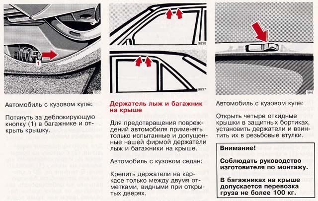

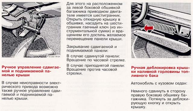

мерседес -Е124 ,1994г ,320л .Закрывался только с правой пасажирской двери теперь теперь молчит двери открыл из Нутри но багажник и крышку бензобака не могу пока центральный замок не открою. ключ не открывает к дверным замкам и багажнику не подходит так достался ,только заводит .а теперь вопрос куда капать .с чего начать диагностику , или хотя бы как открыть багажник и крышку бензобака,Бенза на исходе да и гаишникам устал объяснять что в багажнике. И еще двери изнутри открываются когда тянешь ручку кнопки поднимаются ,кроме задней правой ручка когбутта в холостую гуляет приходится защелку шилом поднимать чтоб открылась не знаю может пригодится к делу.спасай кто может :icon_e_surprised:

А что нынче не кошерно уже читать руководство по эксплуатации?
